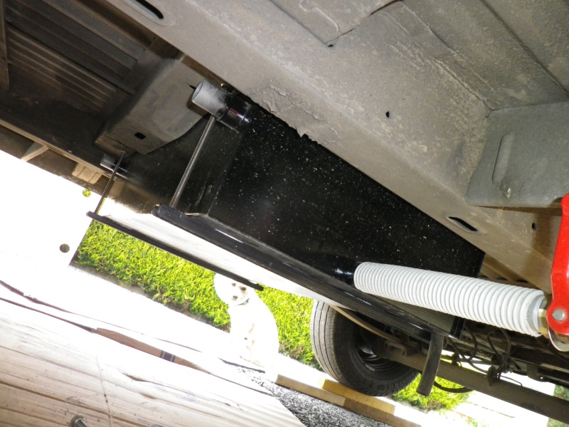

le reservoir EU de 85 L fini et pret a etre posé sous le camion
vous l'aurez compris c'est le dessous que l'on voit sur les photos

4 ecrous realisés en fer plat de 20 x 12 et filetés a 8 x 125 pour la fixation de mon réservoir EU
les ecrous vont être inséré dans les longerons
le reservoir est en place sous le camion .... un bazar de moin a la traine dans le garage
