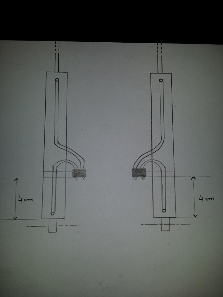

Oui, bon ça va , j'ai compris, j'ai voulu bien faire et je me suis planté, d'habitude je place le domino en haut près de la tige de sortie.
J'ai fait ça croyant bien faire également pour Julien, car pour lui, il a une nourrice sur le bas de flèche, et celle ci dessert par deux sorties de chaque coté les deux vérins de flèche.
Pour lui j'ai été trop hardi, j'ai cédé à ses envies et fait cette nourrice, parce qu'il voulait des tubes rigides le long des flèches.
Mais d'une part c'est une grosse connerie, et ça complique inutilement la construction.
A trop vouloir aider on se plante parfois.
La vraie solution est de rassembler les deux sorties sur le devant bas des vérins, de façons à les faire entrer sous la flèche.
Tu a donc deux tubes de chaque vérin, donc 4 tubes pénétrants sous la flèche.
Je me suis baisé moi même en proposant des solutions à la con, Leimbach ne s'emmerdes pas tant , Ils fournissent leurs vérins standards avec des banjo aux deux extrémités, et ce sont les modélistes qui doivent s'adapter au matériel.
Je vais donc  refaire tes 2 vérins de flèche suivant ce principe, et pour Julien monter les dominos raccords en haut de vérins.
Ca m'apprendra à vouloir trop bien faire et aider les gus lol. Mais chat échaudé en vaut deux ? Et il jura, mais un peu tard, qu'on ne l'y reprendrait plus ? Ceci vaut bien un fromage ? (Lafontaine )

Raahhh mince oui c'est vrai que l'on ce plante parfois mais sur des pièces comme sa avec autant d'heure de travail ... c'est ennuyant Mad . En-fait jpg si ce n'est trop te demandé j'ai ma petite idée comment j'aimerai les avoir qui je pence te facilitera la tache ( je me trompe peut-être ) Je te fait un croquis :
C'est le même montage que j'ai sur ma pelle rail-route en-fait le domino reliant les deux flexible est serré autour du vérin ( sa je le ferrais moi a moins que tu insiste )  et sa me permettrai ainsi de faire passer les 4 flexibles sous le bâtis de flèche .
Qu'en pence-tu ???

Message par admin-jpg le Lun 12 Jan - 22:49
Tout à fait c'est à ça que je pensait.
Et tu vois, pour José c'est pareils, rien ne va plus parce que José à voulu jouer cavalier seul.
Si mes vérins étaient standards comme Leimbach, ça serait à vous de vous démerder à les monter ,
Pas de bol je veux trop bien faire, mais vous ? Vous voulez vous la jouer cavaliers seuls, résultats des monstres conneries de conception.
Bien sur que tu aurait du me dire ce que tu voulais exactement ? José lui voulait faire ses montages lui même du coup j'ai fait les vérins sans les essayer et rien ne va plus ?
Alors on fait quoi dans l'histoire ? Je recommence gratos des tas de vérins ? Mince mais je n'ai pas que çà à faire ?
C'est la première fois que mes vérins foirent à ce point la, et ça me fait drôlement suer.
Comme dit le proverbe : qui peut le mieux , peut le moins, voila les résultats ?
Mes vérins sont spécifiques, ce ne sont pas des productions industrielles, ils sont faits sur mesures , Mais à condition d'avoir les modèles en mains pour faire les ajustages nécessaires. Et surtout qu'on me laisse faire ce que je doit faire ?
Alors tu m'amène ta pelle que je puisse les ajuster aux bras ?
Et j'ai demandé à José de me ramener son chargeur .
Putain je ne me sortirais jamais des ces vérins ? La je suis en pétard sec.

Pour jeanmi tes deux vérins sont refaits à tes désidératas, le temps de les ajuster demain soir ils sont opérationnels.
Je reconnait que dans cette configuration ils ont de la gueule, mais bien sur plus de travail surtout pour les tubulures qui suivent un tracé complexe tout en courbes.
Bien entendu plusieurs chauffes successives pour braser tous les éléments.

Est ce que la disposition des raccords des vérins de flèche te conviennent ?
Prends ton temps, il n'y a pas le feu, une fois sur de toi, tu me fait un petit papier et tu me renvoie les vérins à rectifier ?
Vos vérins je les ai faits par rapport à ma pelle double boom, mais mes dispositions ne sont pas les vôtres, du coup les différences.
En faits ça ne nous coute que les ports, autant faire comme ça et en être satisfait.
