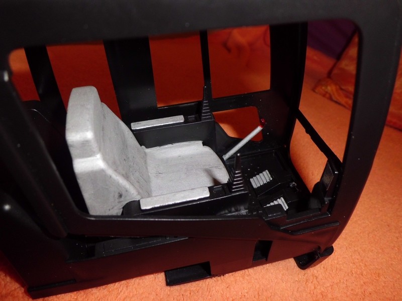

Bon aujourd'hui j'ai avancé un petit peu... J'ai m'y ma touche perso' dans l'intérieur de cabine. J'ai coupé les commandes pour l'avancement de la pelle, j'ai installé une sécurité, et mis une couche de peinture.
J'attends de poser les phares dans le toit et ensuite j'essairai de vitrer la cabine à la fin Smile Je laisse de côté le système de porte amovible.
