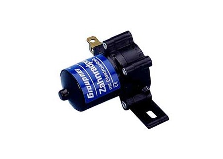

Autre choses, Conrad fait aussi des pompes à lobes pour remplir des réservoirs avions, il y en a une avec moteur brushed en plastique mais avec coquille intérieure en verre, pour éviter les déformations structurelles, la pompe est carrée, certes un peu plus grande que la Magom 35 ou 40 au carré, j'ai utilisées ces pompes à mes débuts, c'est à ré essayer ?
Vendue aussi je croit chez tecnimodel, Pas une Kavan. Celle ci :

En faits il faut trouver des pompes carrées les plus petites possible et minces.
Ces pompes pour eau ou carburants montent à 3,8 bar pour la kavan, et 8 bars pour cette petite, le pignon est monté sur l'axe moteur grâce à un méplat fraisé dans le pignon, de telle sortes qu'on puisse le monter sur un moteur brushless. étanchéité d'axe sur un spi au bon diamètre.
Vu que tes pressions ne sont pas tellement élevées ce pourrait être l'idée, elle ne vaut que 15,50 €, même si ne convient pas tu ne serait pas ruiné ?
Celle ci à 17,90 €
Celle ci à 17,90 €

Une pompe a carburant qui donne 3.8bars avec un liquide type essence, va donner (à un même régime et même puissance) presque le double avec de l'huile (selon viscosité).
