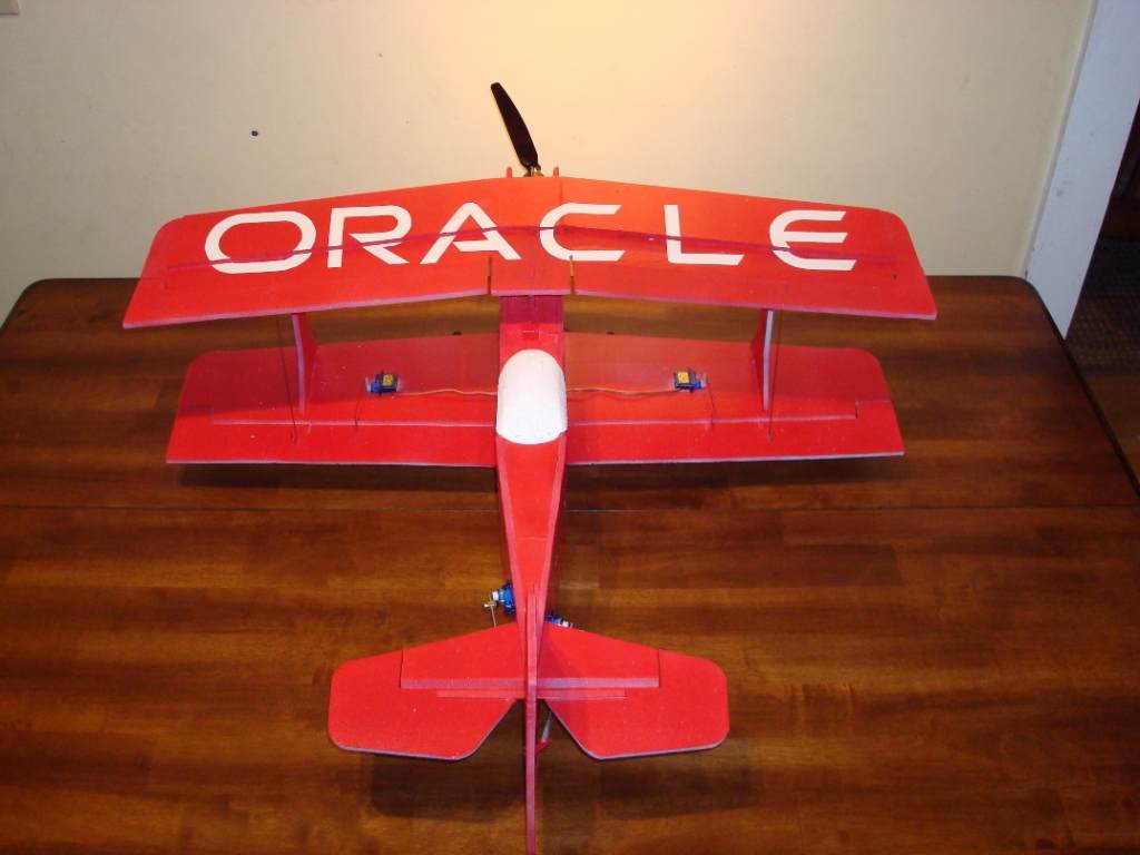

Ce n'est pas le miens, mais ca ressemble à ca :
Petit avion d'acro 3D, environ 160gr en ordre de vol.
