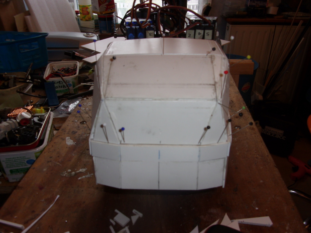

La, ça devient intérèssant, le capotage est fermé, tout en pièces rapportées, pour la finition,le portillon et la calendre ont &té épinglés sur ce qui a été fait, car il y avait des détails qui devaizent sècher ensemble.
Une fois terminé au brut, mais épinglé, je démonterais du chassis arrière, de façons à poser des renforts de formes à l'intérieur.
Il me faut ensuite fabriquer mon mastique, et boucher tous les trous, puis araser et poncer ces défauts.
En faits au brut de construction, je puis aussi passer sur le carénage de la tourelle qui lui fait suite ?
