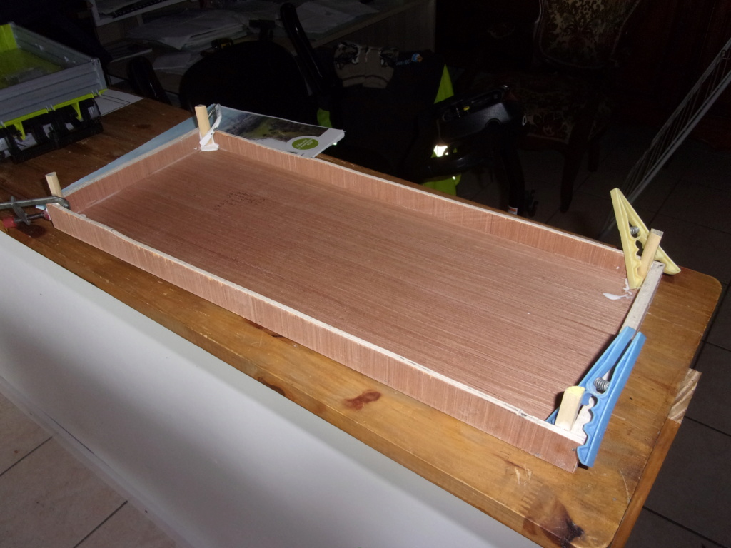

Et voila, la caisse de transport est débitée et construite, reste à l'ouvrir à la scie sauteuse, (j'aie pas de scie circulaire) Une poignée sur le dessus et deux verrou sur les cotés.
Il y a donc un fond à bords relevés, ou l'engin sera calé, et d'un couvercle caisson dont les parois seront plaquées d'une mousse plastique de protection aux chocs.
4 pitot guides seront collés dans les coins du fond pour guider le coffre couvercle et le centrer sur le fond. Ca tombe bien j'i des écoins en bois durs de 10x10 qui feront l'affaire.
Des photos ce soir quand il y aura du plus concret.
Le fond de caisse.
Le coffre couvercle.
La pelle en place parfaitement calée et centrée.
La remorque au dessus attachée par son timon à la flèche, c'est surtout lors de l'enlèvement du coffre qu'elle ne tombe pas.
Le fond de caisse.
