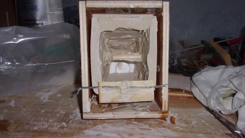

Ce matin je me suis attaqué à la construction du moule du capot moteur, une boite en CTP 10 mm ce que j'ai sous la main, et je dispose de rebouche trous 5 mm, une sorte d'enduit à l'eau, j'ai fait un premier mélange crémeux, ai remplis les deux cavités avant du capot, après avoir coulée une faible épaisseur, et mis en place, l'arrière du capot affleure le dessus de la boite.
Cet aprem c’était dur, mais ce capot en ABS est très mince avec des défauts comme des bombés sur les cotés, j'ai donc couché l'ensemble, et calé sous le coté droit du capot, pour appliquer une couche de 1 cm de cet enduit lourd, à l'intérieur, il est destiné à redresser la parois.
Je ferais pareils pour la gauche : calage entre parois, et coulage d'une couche de produit redresseur, le but étant d'aligner les deux joues, et comme le produit plâtreux est collant, il gardera j’espère la planéité, les deux autres cotés sont bons, quoi que le dessous et le dessus du capot doivent être rigidifiés.
Une fois l'intérieur bien sec, et donc à parois rigides, je coule à l’extérieur du capot et à l'intérieur de la boite, le produit de façons à la remplir entièrement à fleur du haut. puis attendre le durcissement complet.
Une fois dur, je casse la boite intérieure de plâtre servant de rigidificateur, il y en a sur les 4 cotés mais pas dans le nez qui lui est rigide de parts ses moulages.
Normalement si tout va bien, en enlevant ce capot déformable par l'intérieur, le moule en plâtre en creux devrait être lisse.
Si ma résine polyester n'est pas foutues (stockage prolongé au garage) Ça craint. je compose alors plusieurs mélanges de façons à poser mon tissus de verre dans mon moule en plâtre, avec remplissage avec un ballon de caoutchouc gonflé, ce qui permettra au tissus de verre de se plaquer parfaitement aux parois du moule.
J'avais essayé le truc pour faire mes boules de radio Taranis au moins sur une demi sphère, et placé moule et ballon dans une boite de conserve, ça permet de maintenir le ballon gonflé sans qu'il s'échappe.
Une fois la résine polymérisée, vue la faible épaisseur du tissus, une couche, ce capot devrait être assez souple pour s'enlever.
Je n'en suis pas encore la, mais l'idée à Colaisseau, c'est de monter vissée collée une valve d'automobile dans le fond de la boite, pour mettre en pression d'air entre moule et nouveau capot.

J'arrive doucement à finitions, ce matin au lever mise en place au fond du moule sur sa semelle, du capot, et coulage à mi hauteur d'enduit, de façons qu'au séchage je puisse pencher l'ensemble pour enduire le dessus du capot arrondis sans déformation.
Puis remplissage de l'intérieur arrondis.
Course au brico histoire d'en reprendre 1 Kg , plus de la teinte en blanc pour polyester et des ballons aux farces et attrapes.
J'ai de la résine catalysée, du durcisseur, du mat de verre et du tissus.
Moulages définitif dans l'après midi.

J'ai mon enduit, mes ballons, pour la couleur j'ai du blanc en bombe, au boulot.
Dernière couche au ras du moule bien liquide pour passer de partout, on va bien laisser durcir, pour démouler facilement (j’espère).
J’espère surtout ne pas casser le plâtre dans le capot, qui peut aussi me servir de moule de formes.
En faits c'est un enduit, certes composé de plâtre, mais aussi d'autres choses comme des résines accélérées,  car une fois durcie, c'est très dur, mais ça se ponce facilement, c'est meilleur que le plâtre, car ça se lie bien mieux avec les couches successives, et pour le casser c'est plus dur que du plâtre.

pour démouler ma forme en creux, j'ai du démolir l'intérieur, la forme en creux aurait été parfaite si je n'avais pas éborgnée les surfaces en creusant l'intérieur, je rectifierais avec un peu d'enduit sur les défauts, mais sur les morceaux intérieurs les états de surfaces étaient nickel.
