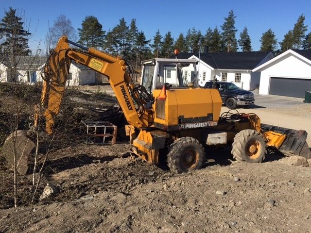

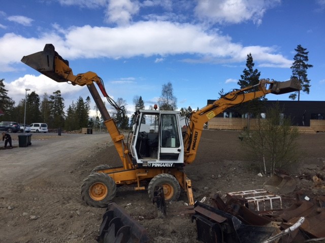

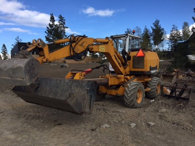

Le PDF éxiste bien, le voici :
Téléscopelle Pinguely TM 50 - Page 4 Pingue11
Téléscopelle Pinguely TM 50 - Page 4 158634_14327682671_telescopelle
Téléscopelle Pinguely TM 50 - Page 4 891149DSC0129
Téléscopelle Pinguely TM 50 - Page 4 Attachment
Téléscopelle Pinguely TM 50 - Page 4 Gendre-089
Téléscopelle Pinguely TM 50 - Page 4 Mqdefault
Téléscopelle Pinguely TM 50 - Page 4 394089DSC0130
Téléscopelle Pinguely TM 50 - Page 4 Thumb_1782658_item_image_normal
Téléscopelle Pinguely TM 50 - Page 4 Thumb_1782654_item_image_normal
Téléscopelle Pinguely TM 50 - Page 4 40d2260a427aeb06933fa45901bb9924e4d31ae8
Ca , c'est ce que j'appelle avoir de la documentation, en effets, comment veux tu travailler si l'on a aucun plans ?
Regarde bien les dèrnières photos, il y a des modéles à 4 roues uniques non jumelées.
Ne jamais oublier qu'un modele à évolué dans le temps, des modifqs sont apparues pour faciliter la conduite et l'entretient.
Avec ces documents je cerne mieux les formes du chassis qui n'a rien à voir avec la JOB, en faits ce sont deux longerons de biais qui partent d'une caisse sous la pelle.
On voit d'ailleurs la ligne d'arbre en dessous comme la Mécalac.
