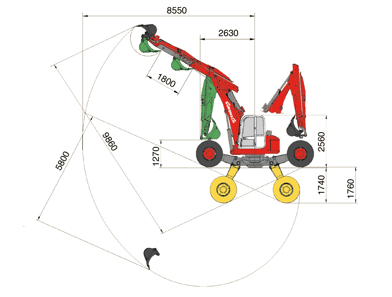

Message par Bartste le Mar 16 Oct - 14:14
Voici la R125Bigfoot avec 4 roues motrices.
http://www.euromach.com/images/R125-bigfoot-disegno-tecnico-01-big.jpg
L'avantage du chassis Euromach 4x4 c'est qu'il est symétrique avant arrière, bien plus facile à réaliser qu'un chassis Menzi.

Message par admin-jpg le Mar 16 Oct - 16:00
Merci Steve,
Alors en sommes son châssis est celui de ma pelle araignée, symétrique, les 4 jambes et leur fonctionnements sont symétriques, rigides pour l'arrière directifs pour l'avant.

Message par Bartste le Mar 16 Oct - 19:14
A notez que quand je parle de symétrie, c'est uniquement la construction mécanique, leur fonctionnement est totalement indépendant...
Pour chaque patte il y a :
Haut-bas
Deport gauche-droite
Direction gauche-droite
En option les griffes
Soit 12 voies pour les pattes au minimum
A ajouter la propulsion, le treuil...
Pour etre exploitable au minimum 2 griffes sur une 4x4, on arrive à 16 voies !

Message par admin-jpg le Mar 16 Oct - 19:45
Bien sur , je l'ai bien compris ainsi symétrie de châssis.
