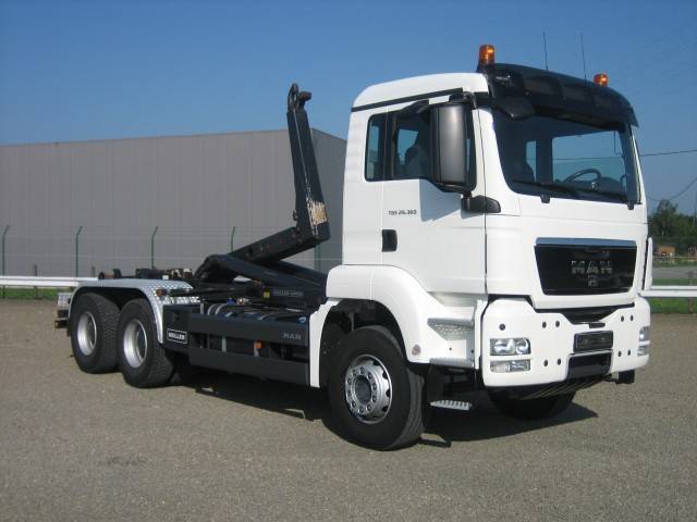

Pour je l'espère arrivé a quelques chose comme sa............:
Maintenant plus qu'as prendre sont mal en patiente..............

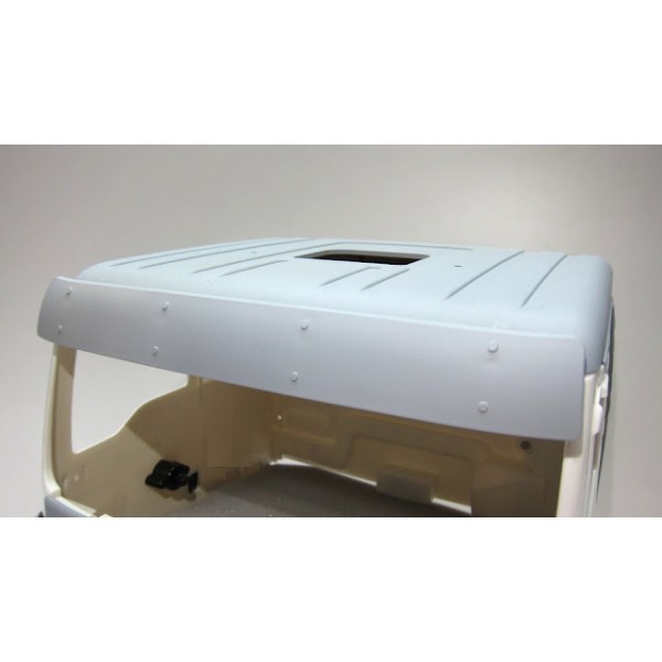

-- Un toi plat :

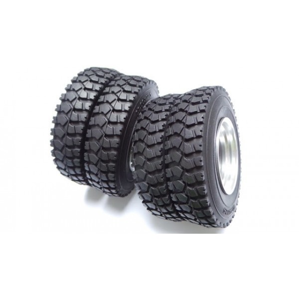

-- 10 Pneus TP tout terrain : ( 84mm de diamètre )
