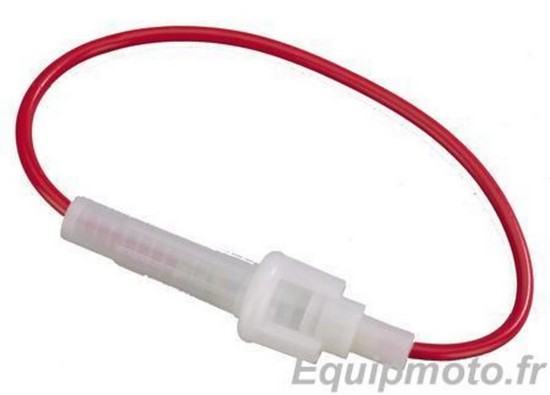

Re: Scania Bruder à benne mon 1er camion
lol moi pas encore sur Taranis car trop compliqué pour moi !!!! Je me régale avec la radio que tu m'a conseillé de prendre l'A2pro c'est une merveille. Leur petits récepteur se loge partout par contre je suis bien conscient que je suis limité qu'à 6 voies
Donc ok pour les fusibles il suffit de ne pas en mettre un plus gros que ce que peut supporter l'appareil protéger ok merci
je pensais à ce style de fusible :
Oui ça peut le faire.
