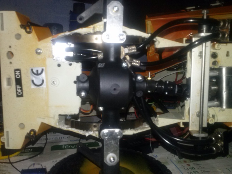

voici des nouvelles de mon dumper
j'ai enfin reussi a fabriquer ma boite de transfert avec deux pignons acier module1 de 20 dents de chez conrad et merci a jpg pour les pignons et ces explications
des photos de l'essieu wedico de chez rc4wd
apres j'ai du changer de place la pompe et le distributeur pour la pompe je l'ai mise en dessous du reservoir et le distributeur devant l 'essieu et j'ai coller les deux variateurs
apres il reste plus qu'a fixer le servo pour la direction et faire une plaque en acier pour combler le trou du chassis

Alors déjà , le pont soit disant RCw4 machin, je puis te l'affirmer c'est du robbe tout craché, j'en ai 4 de montés comme ça sous mon LTM 1100, mais si tu les a payés moins cher que ce que vends robbe, alors la je dit champion.
Lol tu y croit à tes joues en boites de conserves pour ta boite de transfert ?
Et ton moteur il fait une drôle de grimace avec les cardans, m'est avis que tout ça va branler un max et que ça va se déglinguer rapidos.
Ne peut tu employer pour ta boite de l'alu épais d'au moins 3 mm ? les axes en tournants vont user les paliers et tout ça va foutre le camp.
