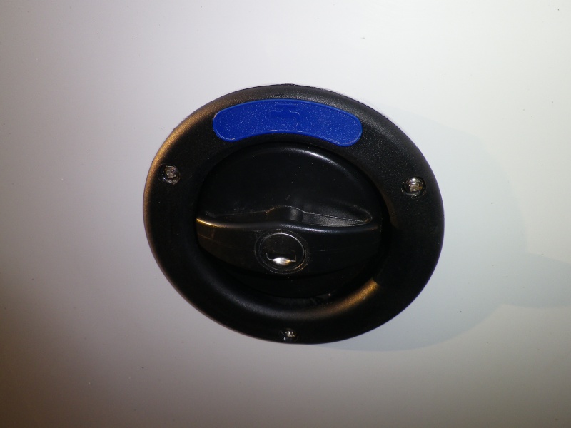

pose d'un portillon pour accéder a la cassette des WC
apres ouverture ... pose des tasseaux
l'encadrement vu de l'exterieur
l'encadrement vu de l'interieur ... l'épaisseur de l'encadrement correspond a l'épaisseur de l'isolation
