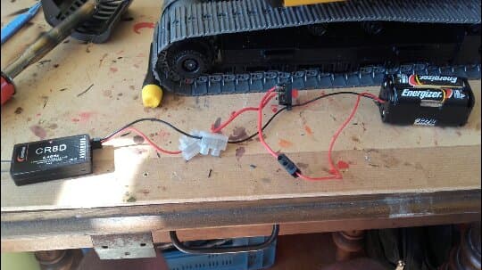

Voilà mon branchement actuel...
Un transfo' sur 6V vérifié par testeur, une fiche JR avec un "+" et un "-" raccordé via domino pour ne pas faire de conneries.
Comme je n'ai pas mis d'interr' je branche directement le transfo' à la prise ce qui revient au même...
Je suis donc ta procédure à la lettre, j'appuie sur le bind du récepteur et je branche le transfo'... Même au bout de 20s rien pas une diode alors que je l'ai eu une fois...
Je ne comprends plus rien !

J'espère que tu ne m'a pas cramé le récepteur avec ton montage par transfo ? Je t'ai bien précisé piles ou accu.
Un transfo, même si calibré sur 6 v peut donner des pics de tension dépassant 6 v dans ce cas tu nique le récepteur.
Tu dit il s'est allumé une fois, puis plus rien après, si ça se trouve tu m'a niqué ce récepteur ?
Mais bordel, quand je dis quelque chose, j'aimerais etre entendu ????????????
Tu prends 4 piles de 1,5 v tu soude des fils entre bornes plus et moins pour faire 6 v, et tu soude dessus ta fiche trois couleurs, c'est pas bien compliqué.
Après on va colporter que JPG ordonne à ses membres et les oblige ??????????? Mais si je ne le faisait pas que de conneries s’enchaîneraient ?
Sur les autres forums chacun est maitre de soit, toute conneries est sanctionnée par des frais inutiles.
Ici, j'éssais au maximum de préserver VOTRE POGNON.

Bon de ce temps, je prends sur moi, j'ai trouvé deux portes piles dont j'ai soudé les "+" et "-" ensemble et relié le tout au "+" et "-" du JR, déjà je serai sur de ne pas avoir un excédent de courant pour griller le récepteur...
Je vais donc retenter le truc...

En faits le coup du transfo, c'est pas 0,2 volts qui vont niquer le récepteur mais des pics de surtensions en alternances plus et moins de l'ordre de 8 v.
Les piles ce n'est que du courant continu, il y a donc un plus et un moins constants, mème si une pile de 1,5 v accuse neuve 1,7 v, et pour un total de 6,8 v c'est pas encore ça qui fera griller le récepteur, parce que courant continu.
Si ton transfo de bas de gammes n'est pas protégé et stabilisé, il y a des risques de griller des composants.
Avant les récepteurs fonctionnaient que sur 4,8 v, on a admis de façons universelle que 5 v était le maximum, d'ou des BEC sur contrôleurs de 5 v au minimum 1 amp.
Avec les récepteurs modernes et les accus lipo on a admis de nouvelles normes mondiales, 7,4 v pouvant aller à 8 v pour les récepteurs, mais pas tous, et c'est la l'erreur, le modéliste lambda qui dit ne rien y connaitre fait conneries sur conneries et grille son matos.
Pour moi c'est clair, le maximum de tension que j’applique à mes récepteurs c'est les 6 volts nominal de 4 piles de 1,5 v, j'ai donc 2 portes piles de 4 éléments ou 2 jeux d'accu ni mih de 4,8 v.
Et j'ai bien sur des alimentations de laboratoire stabilisées sur ces tensions.
Les récepteurs Taranis sont prévus pour fonctionner sur 7,4 v, et c'est bien écrit dessus, mais si ce n'est pas écrit dessus, alors autant respecter l'ancienne norme de 5 v.
Il en va de même pour les servos, certains s'étonnent de griller servos sur servos ? Parce que leurs amplis étaient conçus pour 5 v maximum, donc des surtensions les détruisent, mais il n'y a pas que cela, il y a aussi leurs moteurs qui sont prévus pour 5 v et pas pour 6 v. Barste t'expliquerais cela mieux que moi, car lui est électronicien.
Ce qui nuit gravement à un ensemble de radio commande c'est l'inversion des polarités, et les sur tensions.
Coté récepteurs ont le dit bien : 5 v maximum.
Coté émetteurs les constructeurs mondiaux avaient prévus la norme des 12 v maximum, soit sur 8 piles de 1,5 v, soit sur 8 éléments accu de 1,2 v pour faire 9,6, mais certainement pas 14 v, et en dessous l’émetteur n'a pas assez de jus pour émettre convenablement.
Oui alors commande un récepteur Corona pour 15 €, plus un porte piles ou accu, plus 4 éléments ni mih que tu réservera aux tests : Bindages de récepteurs, ou avec un testeur de servos, tester ceux ci.
Faire du modélisme en dilettante te coûte toujours des ronds, car si conneries sur conneries par faute du bon matos de contrôle finit toujours par te coûter des ronds.
Tient le truc tout bête : un contrôleur de pourcentage de reste de charge lipo ? Ce n'est pas le beeper qui gueule en fin de charge et qui bouffe du jus, ais un contrôleur qui t'indique ce qu'il reste dans l'accu en pourcentage.
En avions on ne dépasse pas les 35% de reste de charge, tu les dépasse, accu lipo foutus. un contro à 10 €, c'est ce qui t'est arrivé pour ta première lipo d'émetteur.

Je ne te dit pas que je n'aie jamais fait des conneries d'inversions ni de bindages, à chaque fois ça m'a coûté des ronds.
Donc la procédure de bindage est simple chez Corona :
Tu bloque le récepteur avec un scotch, et tu met en route celui ci par l'inter, parce que c'est plus facile de mettre en route par l'inter, que de brancher la fiche dans le récepteur.
La diode clignote en rouge, c'est qu'il fonctionne.
Coté émetteur, tu appuie sur le petit bouton de bindage, et tu le met en marche.
La led rouge du récepteur arrête de clignoter et reste allumée rouge.
Bindage réussis.
On arrête tout et on branche des servos pour contrôles, on allume le récepteur, puis l’émetteur, on attends quelques secondes, quand la led récepteur reste allumée les servos frétillent un court instant, c'est que le bindage à réussis, et donc les deux servos branchés sur les voies correspondent aux manches.
Non tous les récepteurs ces cons , ne sont pas pareils, leurs type de réceptions sont différends, ainsi que leurs procédures de bindages.
Mais coté branchements et fonctionnements ils sont tous identiques de sortes que tout appareils pris séparément fonctionnent sur n'importes quel ensemble de radio commande.
TIENT MOI AU COURANT DE TES PORTE PILES.

Porte piles enfin reçu ce matin ! Bon voici mon branchement.
J'ai pris la tension à la sortie de la broche, ça tourne entre 6.27V et 6.28V est-ce grave ? J'ai pas envie de griller de nouveau le futur récepteur...
Par contre je n'ai pas de prise JR à trois fils c'est important ou pas ?
Sinon en inversant le "+" et "-" au récepteur rien de s'allume il a du crâmer lui aussi.
C'est le "+" côté chiffre ?

Re: Pelle Bruder by Teamtoyota19
pour le sens des fiches c'est orange au dessus (coté chiffres),rouge au milieu,marron en bas.selon le type de servos,les couleurs peuvent varier.
attends l'avis de jean paul tout de meme,mais logiquement c'est ca
Oui c'est ce qu'il m'avait dit, mais là ma fiche comporte que deux fils, un rouge et un noir, serait-ce suffisant pour binder ?
Je pense que oui vu que j'avais eu un soupçon de led avant que le récepteur ne grille dût très certainement à une surtension du transfo utiliser, là j'ai donc un circuit à tension fermée comme ça plus de risques à l'avenir...
oui pour binder,le plus et le moin sont suffisants,le signal ne sert pas dans ce cas la.faut juste mettre le rouge au milieu et le noir en haut.peut etre que tu aurais mis ta prise avec le fil noir en bas la premiere fois et que du coup tu aurais envoyé du jus sur le signal?
Aller, je le répète une énième fois : Par rapport aux récepteurs, posés à plat, chiffres vers le haut, et en regardant les fiches, le signal est en haut coté chiffres, le rouge est toujours au milieu, et le noir est en bas.
Une fois branché, et avec un interrupteur sur le circuit, et pour les récepteurs Corona, on retourne le récepteur, plaque sérigraphiée, donc chiffres contre la table, on appuie sur le bouton du bindage, et l'on met sous tension.
Mais je vois Clément , que dans ton montage , il y a l'interrupteur ?
Si tu branche ta fiche à l'envers ça ne marchera pas, tout simplement.
Le truc du transfo, je ne le fait jamais, car c'est toujours un risque d'envoyer des surtensions.
Les piles sont un pis aller, c'est pour cela que je préfère 4 accus ni mih qui donnent pleine charge 5 v, plus la capacité des accus.
Des piles bien chargées accusent facilement 1,7, 1 v8 v, pour un total de 6,8 v, 7 v 2 si le récepteur est moderne il acceptera les 6,8 v, ou comme de nos jours les 7,4 v des accu lipo 2 s.
Ce sont des choses à savoir, mais par sécurité autant faire comme je dit : 4 accu ni mih dans un porte piles avec un inter monté en série dans le circuit, et une fiche trois conducteurs de type JR, et pour son branchement, explications au début de ce topic.
Alors si tu a bousillé ton récepteur, autant attendre celui commandé.
ET NE PAS RECOMMENCER TROIS FOIS LA MÊME CONNERIE. 1 émetteur et 2 récepteurs.

Il n'y aura plus qu'à régler les trims sur la radio à la mise en route suivant l'effet joué sur les servos.
Au final le récepteur nous a bien quitté car il ne répond plus à aucunes sources de vie
Et dire que ce récepteur Corona était tout neuf, en effets j'ai monté ce module Corona l'an passée lors de la finition de la pelle Liebherr 9100, bindé du premier coup, il a parfaitement fonctionné jusqu'à ce que je l'enlève du modèle avant de te l'envoyer.
Note que sur ma grosse pelle Liebherr 964 B le fonctionnement est mixte, accu lipo ou transfo extérieur en mode stabilisé, et les deux récepteurs fonctionnent sur un UBEC qui reprends la tension générale de 12 v, et l'abaisse à 5 v 3 amp.
Quand je fonctionne en exposition, la pelle est autonome sur lipo, descendre du transporteur, et de regagner son poste de travail.
De la je passe en mode filaire sur transfo stabilisé, mais quoi qu'il en soit , mes deux récepteurs fonctionnent sur le UBEC.
J'évite de jouer avec l'électronique, et si j'y joue, je me prémunis contre toutes erreurs, et du matériel de contrôle indispensable anti conneries.
Après c'est pas de bol qu'il se soit dé-bindé et ça parait vraiment étrange... Bon dans la semaine j'espère avoir enfin ce récepteur
Ca arrives mème sur récepteurs Taranis des débindages.
C'est mon copain Stephane qui me fait tout cela car c'est complexe, souvent c'est arrivé que sur un récepteur le bindage ai foutu le camp.
Ce peut etre causé par un défaut de programmation, ou une erreur de manipulation récepteur ou émetteurs qu'ils soient à programmations ou standards comme les F 14.
Les rouages de l'électronique sont impénétrables, seuls de véritables électroniciens pourraient dire pourquoi un récepteur perds son bindage ?
Qui dit bindage dit controle du voltage, car dans les radios modernes, il y a des condensateurs de charges qui assurent une certaine autonomie dans le temps sans présence de source alimentaire.
A cela on ajoute des micro puces à mémoires, qui dit mémoires dit alimentation en micro électricité .
Un montage électronique n'est jamais vraiment hors circuits, puisqu'il comporte des composants de charge assurant certaines micro fonctions de mémoires, et si d'aventure le récepteur est privé d'électricité durant un certain temps, il ne faut pas s'étonner que ses composants de charges (condensateurs) soient à plats, d'ou pertes des mémoires vives.
Nos radios sont prévues de construction pour une mise en mémoires de courtes durées, si utilisées de façons intensives.
Tout stockages doit s'accompagner d'une charge régulière d'entretient des accu, si on ne le fait pas , c'est un risque de perdre certaines données.
Bien sur les radios anciennes n'avaient pas besoin de mémoires, et certaines fonctionnent très bien 40 ans après un arrêt prolongé.
En montant des modules 2,4 giga, on entre de plain pieds dans l’ère des programmations, surtout du coté récepteur, qui s'il n'est pas alimenté régulièrement, risque de perdre sa mémoire de bindage.
Comprends tu ce qui se passe dans nos radios ? Ce peut etre une source de défauts.
Oui tout est tout à fait clair, c'est à l'inverse quand un PC beugue sur un programme, un simple re-démarrage ne suffit pas ! Il faut tout éteindre et débrancher pour que tout soit hors tension (cas arrivé ce matin au boulot d'ailleurs).
Là à si la radio est non utilisée etc celà créé une possible perte de données.
