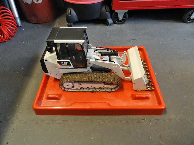

hier j'ai inauguré mon chantier extérieur, c'est un premier essais, il fait 2m sur 1m environ.
Les pavé sont la pour délimité et tenir la planche de j'installe quand je suis pas sur le chantier... Ca évite d'avoir les chats qui vont faire les besoins dans la terre fraîche et ca limite la pluie... Avec les ouvertures sur le coté ca permet de laisser sécher la terre... J'ai installé ca il y a 4 jours et il a plut entre temps, mais la terre sèche gentille ment et ne se re-mouille pas
C'est encore un peu humide, mais ca me permet de creuser dans la terre brute non défaite
Il manque un peu de poids pour vraiment creuser, une fois que le godet commence a s'enfoncer on arrive a mettre du poids sur les chenilles, mais pour l'engager dans la terre c'est un peu compliqué... Idéalement avec 500-800gr suplémentaire ca serait déjà mieux !
Niveau chenilles et barbotins c'est top, plus aucun soucis dans la terre, hydrauliquement, vous allez le voir dans la vidéo il ne manque de rien, il y a la pèche comme on dit !
Je lui ai trouvé une petite boite pour ne pas mettre de la terre partout en quittant le chantier
Contrôle générale, il a environ 10h de fonctionnement depuis sa mise en service...
Un peu poussiéreux, mais pas de fuite, niveau d'huile OK, seul petit point négatif, les réducteurs cti qui commencent a prendre du jeu, ca serait un élément a remplacer par plus performant si on veux un engin qui enchaîne les heures de creusage dans la terre... Un réducteur planétaire avec un petit brushed ou brushless...
Peut-être une transmission hydrostatique ?!
Voila la petite vidéo... J'en referais d'autres par la suite, c'est un premier shoot dans mon nouveau chantier

Avec un peu de poids derrière je pourrais rameter le godet sans qu'il se lève, on vois dans la vidéo qu'il y a pas mal de racine et ca croche pour arracher la terre, la force est la mais il manque de stabilitée
