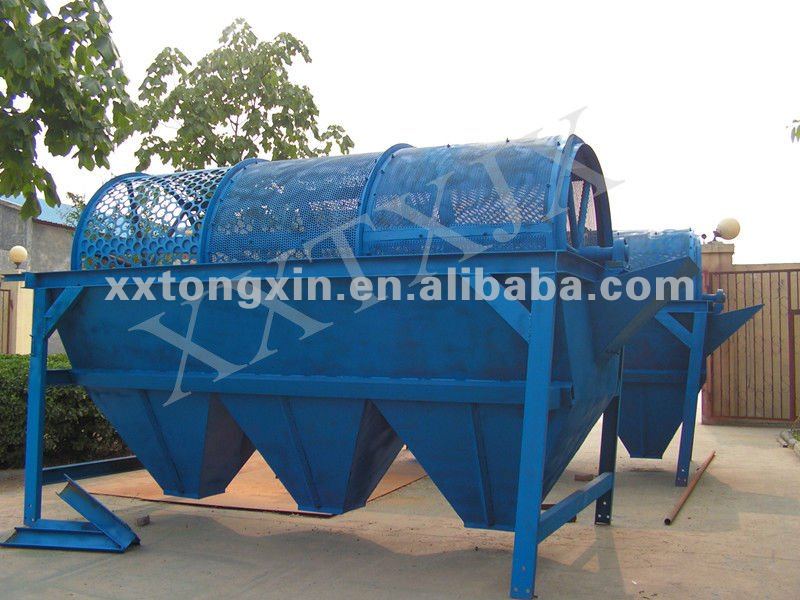

Le crible bleu, ne me déplairait pas à faire, avec ses trois trémies, qui sont apparemment juste des déversoirs concentrateurs pour alimenter des tapis roulants ?
Monté sur un châssis chenillé automoteur, et munis de trois tapis roulants, le tout sous commandes filaires, pour de tels engins la radio commande ne se justifie pas.
Ici pas mal de moto réducteurs.
Déjà deux pour les chenilles, un pour chacun des trois tapis roulants, un pour le tapis frontal, un pour la vis sans fin de trémies, un pour le relevage de la grille du tri.
Peut être des complémentaires pour orientations des tapis et de leur relevage ?
Le tapis frontal d'éjection, peut être seulement relevable, question de transport comme les raboteuses Wirtgen.
Les trois tapis de trémies, un à droite, se rabattant en avant ou en arrière, deux à gauche, l'un se rabat coté trémie , l'autre coté éjecteur.
Pour éviter l'hydraulique, relevages et orientations par câbles tendus  et treuils.
Commandes comme sur ma dragline géante par inters trois positions pour les inverseurs, ou simples inters pour les mises en route.
La formule économique, micro servos à switchs comme au bon vieux temps, vu que les moteurs fortement réducté n'ont pas besoin de régulation de vitesses.
Je vois bien son chargement sur mon transport de pelle Nooteboom ? Vue sa grande longueur cette remorque est fort appropriée.
Coté chargement de la trémie d'arrivée, ma grosse liebherr avec son gros godet va parfaitement faire l'affaire, une pédale différente par appuis direct du godet, relèvera la grille de tri primaire.
J'ai tout le tour du ventre des tas de moto réducteurs, des réducteurs sans moteurs et des moteurs sans réducteurs, ils trouveront la leur emploi.
Coté alimentation, double, accu embarqué et alimentation extérieure sur transfo 220/12 v 20 amp, sur gros inter inverseur professionnel, comme ma grosse pelle.
D'une part autonomies lors des chargements déchargements, puis marches continue en journée.
Cette installation peut aller de paire avec le grand tapis et sa trémie, pour le stockage du sable fin calibré.
Pour elle et son tapis, je ramènerais leurs commandes sur le boitier de filoguidage général Trommel.

Pour mon truc, je vois déjà trois trémies déportées, deux dans un coté , une dans l'autre, ceci à cause des tapis roulants et des réceptacles, en effets les tapis et leurs structures sont droits, non repliables, il faut donc que quand on les place dans le sens longitudinal, que leurs réceptacle soit sous le bec de la trémie qui les desservent.
Mon machin sera à l'échelle du 1/14, mais comme c'est un gros engin, sa largeur sera d'au moins 220 mm.
100 mm pour le crible, 60 mm de chaque cotés pour les replis des tapis roulants, de plus, tous les moto réducteurs en haut des tapis, réfugiés sous la structure de l'engin, pour ne pas dépasser le gabarit des 220 mm.
