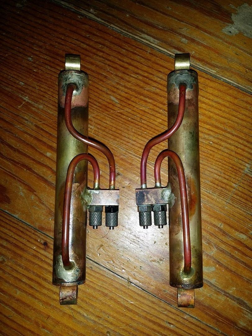

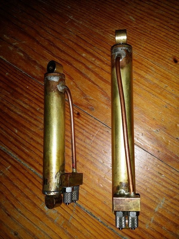

Alors un peut de nouvelle je viens de recevoir les nouveaux vérins made in JPG et cette fois-ci aucun problèmes .. ils sont tous les quatre parfait !!! Un grand merci a toi l'ami .
Regardez donc ces magnifique petit vérins
Ici les deux de flèche :
Puis celui du balancier et du godet :
Donc a ce niveau la tout est parfait !! Je vais maintenant débiter ma tôle ( qui viendra par la suite se mettre au fond de la coque plastique ) a la fraiseuse je vous met les photos dès que celle-ci sera découpé

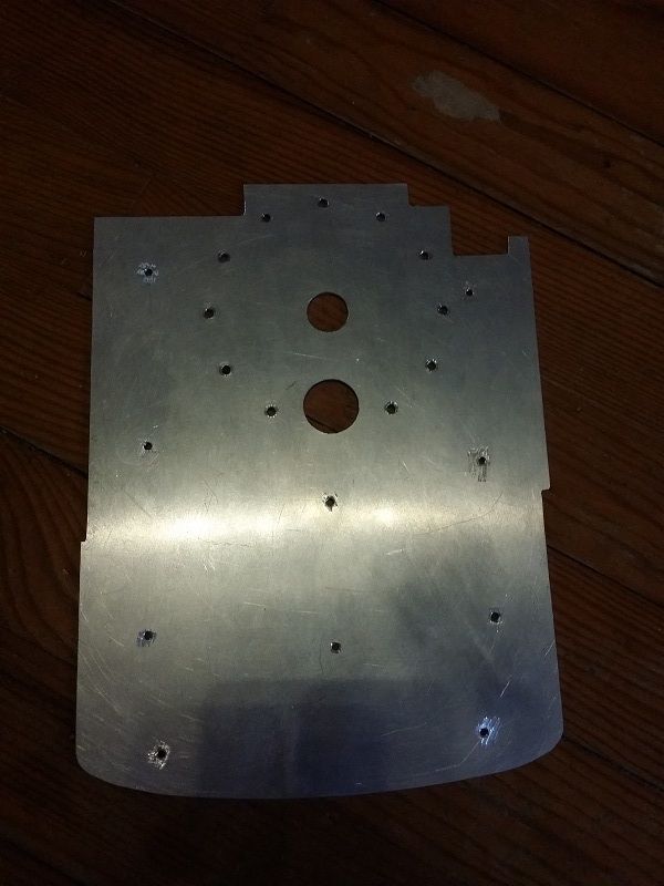

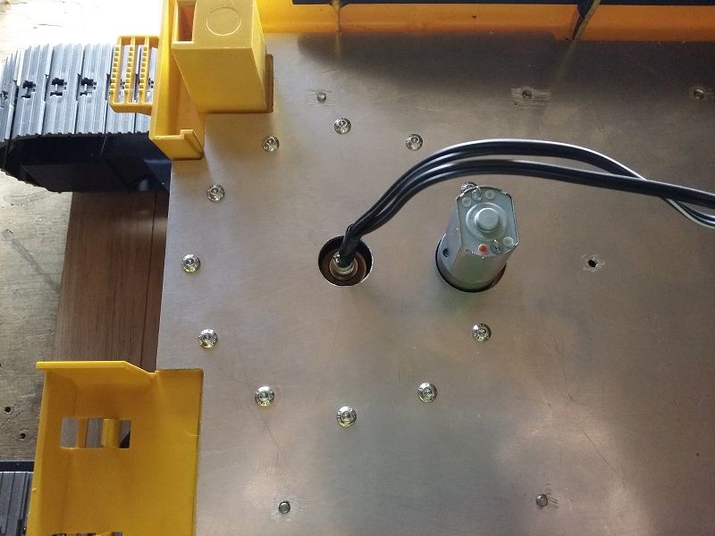

Salut a tous j'ai eu un petit souci de téléphone donc impossible pour moi de poster les photos !!!
Alors voila la fameuse tôle en aluminium passé sous la fraiseuse elle rentre parfaitement a sa place et tous les trous correspondent au plateau de la tourelle ! parfait !!
Les autres trous seront ceux pour fixer la plaque au fond de la coque.
Il s'agit juste d'un montage a blanc pour voir si tout l'ensemble s'assemblait correctement et c'est le cas super !
Prochaine étape réalisation du bâtis de flèche .

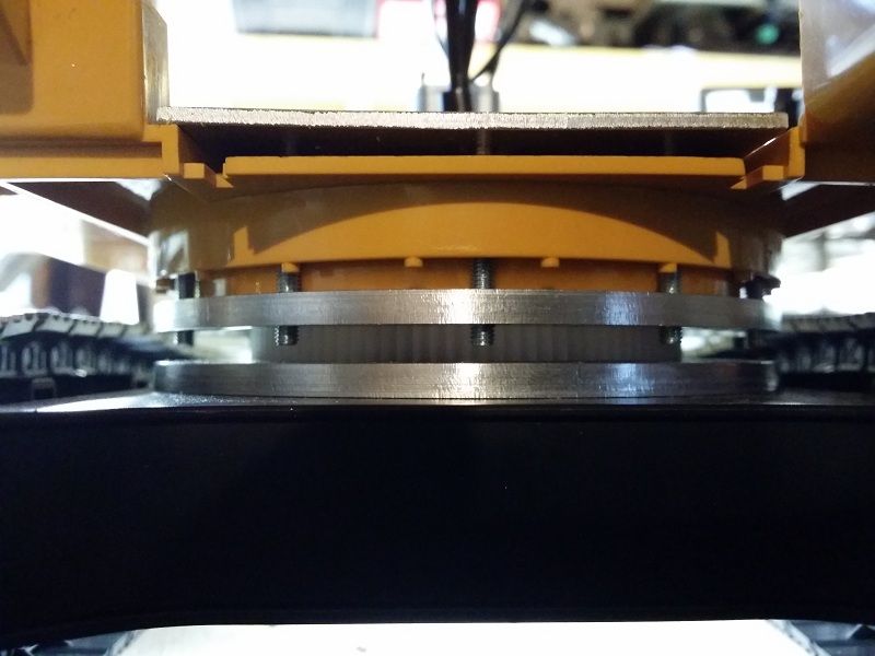

Jolis job ? N'oublie pas de confectionner une jaquette alu, à fixer sur la rondelle du bas de fut de tourelle, elle protègera les engrenages du sable pouvant s'y insinuer.
Re: pelle bruder CAT
Ok merci jpg pour ce petit détail auquel je n'avais pas pensé !
