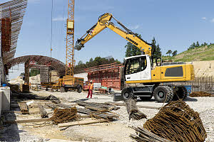

PELLES HYDRAULIQUES SUR PNEUS - LIEBHERR A 904 C LI
bonjour a tous
voila mais petites avancer du week end pour la pelle a bras brise
et pour la suite la boite , le moteur , les stab et la lame peut être le week end prochain pour la suite
LIEBHERR A 904 C Li
LIEBHERR A 904 C Li | |||
Mise en service | 2004 | ||
Puissance | 105,00 kW | ||
Masse | 18,70 t | ||
Longueur (L) | 9,00 m | ||
Largeur (l) | 2,48 m | ||
Hauteur (H) | 3,16 m | ||
Protection vol | Non | ||
Actuel | Oui | ||
DISPOSITIF D'ARRET D'URGENCE | |||
GENERALITES | |||
Largeur stabilisateurs sortis (l1) | 3,70 m | ||
Garde au sol (G) | 35 cm | ||
Empattement (E) | 2,75 m | ||
Rayon d'encombrement arrière (R) | 2,49 m | ||
Rayon de braquage hors tout | |||
Dimensions des pneumatiques standards | 1000x20 | ||
Nombre de stabilisateurs | 2 | ||
Nombre de ponts moteurs | 2 | ||
MOTEUR | |||
Marque | LIEBHERR | ||
Type | D934 S | ||
Vitesse de rotation | 1800 tr/min | ||
VITESSE DE DÉPLACEMENT | 30 km/h | ||
EQUIPEMENT RETRO | |||
Avec godet mini | 150 l | ||
avec godet maxi | 1050 l | ||
Profondeur maxi de travail | 6,60 m | ||
En GRUE | |||
Charge maxi avec crochet de levage | 12 t | ||
Capacité maxi de la benne preneuse | 1800 l | ||

Mon bémol, pourquoi souder arc en semi automatique, alors que les pointages argent et brox font du bien meilleurs travail ? Et surtout sans déformations.
Tu nous montre ton châssis ? montre nous ton futur engin dans sa totalité qu'on se fasse une idée de ce que tu veux faire ?
Ok bel engin , au moins 8 voies hydrauliques, et dans un total de 12 à 14 fonctions.
Un modèle pas simple du tout, à cause du joint tournant double, électrique et hydraulique, à moins de faire comme pour ma pelle Job : deux groupes distincts pour la pelle et pour le châssis, avec alimentation commune à partir d'un accu en tourelle, et transfert des moins par la carcasse et du plus axial par jack audio.
Sur toutes mes pelles j'ai voulu jouer le jeu en me compliquant la vie ?
Alors qu'il est plus simple d'utiliser deux radios, une pour chacun des modèles, avec joint tournant électrique simplifié et deux groupes hydrauliques économiques.
Ma grosse liebherr souffre d'un manque de motorisation chenilles par le fait même du joint tournant à 6 contacts imparfaits occasionnant des pannes de tractions.
Le seul remède : deux radios distinctes, une pour la pelle, une pour le châssis, ce qui ouvre des possibilités tout à faits nouvelles d’extension de voies électriques et hydrauliques.
Pour la pelle il te faut : la pompe, la tourelle, la flèche, le brisé, le balancier, le godet, l’attelage hydro, et deux voies auxiliaires, au total 9 voies.
Pour le châssis il te faut : la pompe, le vario inverseur, les deux directions, la lame, les stabss total 6 voies 7 si tu veux des stabs indépendants pour réglages d’assiette.
Autrement dit deux radios 8 voies, dont une à commutation de servos, ou mieux une taranis à deux ou trois récepteurs.
Mais moi aussi j'ai un ondularc, mais la brasure me fait du plus jolis travail, un seau d'eau à coté me permet de refroidir de suite pour ne pas me brûler. Je pointe tout argent puis finis au brox, puis meulages pour parfaire les formes.
Je comprendrait cela si tu me dit ne pas pouvoir disposer d'un poste oxy acétylénique ?
Mon job c'est métallier, toutes soudures arc même si faite par points sur des tôles légères sont très déformants par dilatations retraits agavés si tu refroidis à l'eau.
Je suppose que tu connait les principes des chaudes de retrait ?
Tu chauffe par points, ce qui dilate les fibres du métal, puis sur refroidissement à l'air ou à l'eau, les rétrécies permettent d'enlever les bosses de déformation provoquées par des chauffes intempestives ?
Le refroidissement à l'eau permet d’accélérer le processus.
Je sais c'est long à faire mais c'est d'une efficacité redoutable.
Et pour revenir aux brasures, permet de monter des formes complexes sans déformations.

Re: Pelle liebherr 924 par Sénech0478
OK pour la 924 :
Mais celle ci n'a pas de stabs ? juste la lame avant ?
ET la Multi job ne t'aurais pas intéressé ?
Déjà de bons points par rapport au châssis alu de ton vendeur ? Par caissons légers bien plus de place consacré à l’équipement.
Tu a récupéré les deux essieux ? Sont ce des Tamiya ? M'en rappelle plus ?
